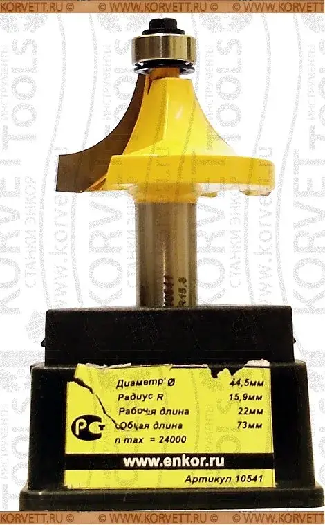

Радиусная калёвочная фреза снимает кромку полувалом 15,9 мм: один проход по базе — и угол становится плавным переходом без грани. Высота режущей части 22 мм позволяет работать по толстому щиту. Размеры: диаметр 44,5 мм, высота режущей части 22 мм, радиус ножа 15,9 мм, хвостовик 12 мм. Подшипник нижний, на конце фрезы. Для чего подходит: скругление кромки столешницы и полки; полувал на подоконнике и ступени; кромка мебельного щита и царги; переход на поручне. Материалы: массив, клеёный щит, МДФ, фанера. Крупный радиус на мягкой породе даёт ворс — помогайте шлифовкой, а последний проход делайте тонким. Где применяется: ручной фрезер под цангу 12 мм, фрезерный стол. Хвостовик 12 мм держит фрезу на вылете, но вылет всё равно оставляйте минимальным.
