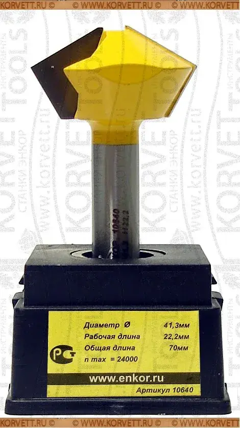

10640. Фреза кромочная конусная D41.3х22.2 A30°\А60° Х12
Обновлено 24.10.2026 1047107
Конусная кромочная фреза с углами 30° и 60°: одним резцом снимают пологую и крутую фаску, так что на верстаке два разных скоса вместо двух отдельных фрез. Конус прямой, кромка выходит плоской — это не галтель. Размеры: рабочий диаметр 41,3 мм, высота рабочей части 22,2 мм, углы конуса 30° и 60°, хвостовик 12 мм. Для чего подходит: пологая фаска 30° на полках и столешницах; крутая фаска 60° на брусе и обвязке; скос под накладку и штапик; снятие острой кромки на тонких деталях. Материалы: массив, фанера, МДФ, древесные плиты. Скол по ламинату смотрите заранее: при 60° выход резца шире, чем при 30°. Где применяется: ручной фрезер с цангой 12 мм, фрезерный стол. Фаску ведите по упору, угол выбирайте по разметке на кромке; начинайте с пробного прохода на обрезке.
