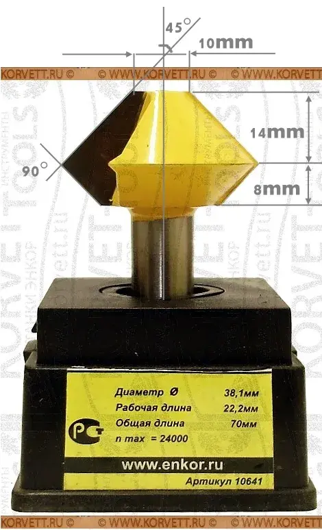

10641. Фреза кромочная конусная D38.1 h22.2 A45° Х12
Обновлено 24.10.2026 1047106
Конусная кромочная фреза под 45° снимает фаску по кромке одним движением. Режущая часть — прямой конус, кромка получается плоской; скруглить угол такой фрезой нельзя, для этого берут галтельную. Размеры: рабочий диаметр 38,1 мм, высота режущей части 22,2 мм, угол конуса 45°, хвостовик 12 мм. Для чего подходит: фаска 45° по кромке доски, щита и бруса; стык деталей под 45° без торцовки; снятие острой кромки перед шлифовкой; скос на наличниках, плинтусе и штапике. Материалы: массив, фанера, МДФ, древесные плиты. Смолистые и твёрдые породы ведите медленнее — на 45° резец снимает много за проход, и кромка темнеет. Где применяется: ручной фрезер с цангой 12 мм, фрезерный стол. Упор держите параллельно кромке, высоту фрезы выставляйте по ширине фаски; первый рез сделайте на обрезке того же материала.
