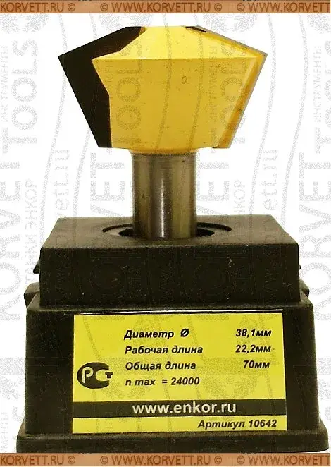

Кромочная конусная фреза снимает ровный скос по кромке под заданным углом — в отличие от галтельной она даёт плоскую фаску, а не скругление. Конус короткий, поэтому рез идёт по кромке, а не по пласти детали. Размеры: рабочий диаметр 38,1 мм, высота режущей части 22,2 мм, угол конуса 22,5°, хвостовик 12 мм. Для чего подходит: фаска 22,5° по кромке щита и доски; скос на срощенных деталях — два прохода по 22,5° дают угол сростка; подгонка кромок полок и столешниц; подготовка кромки под облицовку и шпон. Материалы: массив, фанера, МДФ, древесные плиты. На твёрдых породах снимайте фаску за два прохода: на полной глубине кромка греется и подгорает. Где применяется: ручной фрезер с цангой 12 мм, фрезерный стол. Ведите фрезер по упору вдоль кромки, чтобы фаска шла ровной полосой; глубину выставляйте по ширине снимаемого скоса.
