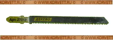

Пилка для лобзика T101AIF длиной 77 мм — полотно с мелким зубом под твёрдые и слоистые материалы: тонкая насечка срезает покрытие, а не скалывает его по линии реза. Размеры: длина 77 мм — чуть больше ходовых полотен, поэтому удобнее в плите средней толщины. Для чего подходит: фигурный раскрой ламината и ламинированных плит; пропилы в твёрдой древесине (бук, дуб, ясень); резка полимерных и эпоксидных материалов; подгонка деталей по месту без скола на лице; вырезы под фурнитуру в облицованных деталях. Материалы: твёрдая древесина, ламинат и ламинированные плиты, полимерные композиты, эпоксидные компаунды и заливки. Где применяется: лобзик с Т-образным зажимом, в том числе с регулировкой маятника — на ламинате маятник убирают, иначе скол по линии. Особенности: мелкий зуб греется сильнее крупного, поэтому не давите на лобзик и делайте короткие проходы. Лицевую сторону при раскрое ламината держите вверх — скол образуется на выходе полотна.
