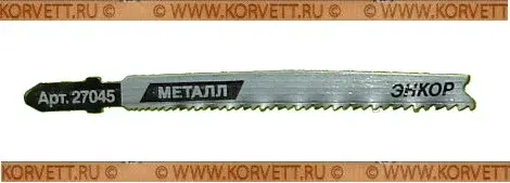

27045. Пилка для лобзика T123X progr, 74мм Энкор
Обновлено 22.10.2026 1047139
Пилка для лобзика T123X с прогрессивным зубом (progr в обозначении): мелкий шаг у кончика и крупнее к хвостовику — полотно начинает рез без зацепа за тонкий лист и держит скорость на профиле. Длина 74 мм, Т-образный хвостовик. Размеры: длина 74 мм; по карточке — лист толщиной от 1,5 до 10 мм, трубы и профили диаметром до 30 мм. Для чего подходит: раскрой листового металла по разметке; резка алюминиевого профиля и труб; вырезы под разъёмы и лючки в панелях; подрезка накладок и уголков; демонтаж клёпаных соединений вместе с полосой. Материалы: сталь, алюминий и его профили, медь, латунь; алюминий режется легко, но липнет к зубу — не перегревайте полотно. Где применяется: лобзик с Т-образным зажимом и регулировкой оборотов; маятниковый ход на металле отключают. Особенности: прогрессивный зуб любит ровную подачу — при нажиме полотно уводит, и рез уходит от разметки. Тонкий лист кладите на подложку и режьте от края, а не с середины.
