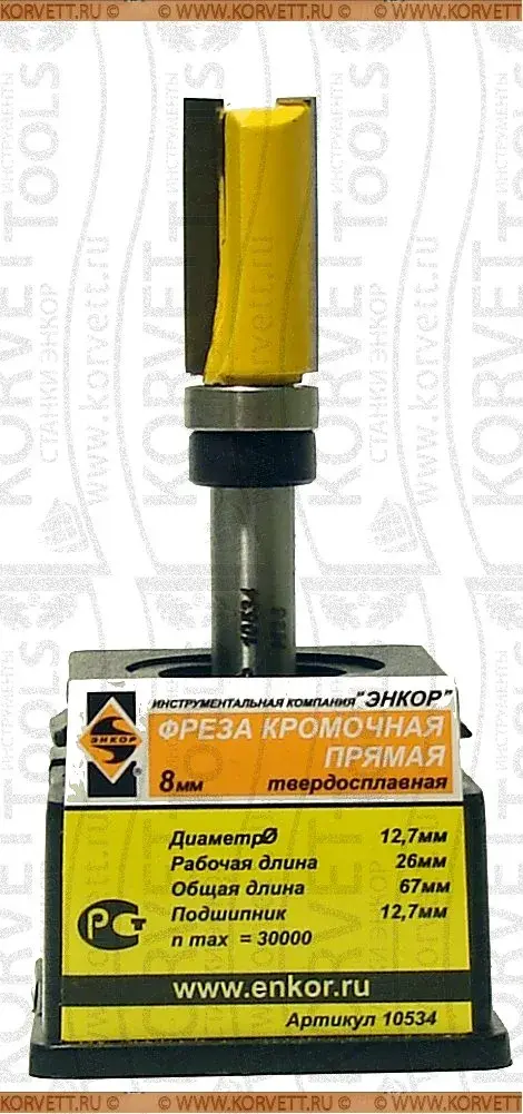

10534.Фреза кромочная прямая в/п D12,7х26 Х8
Обновлено 22.10.2026 1047165
Обгонная фреза с верхним подшипником: опора стоит над ножом, поэтому шаблон укладывают сверху заготовки и он остаётся на виду во время работы. Так удобно копировать контур, не переворачивая деталь. Размеры: рабочий диаметр 12,7 мм, высота режущей части 26 мм, хвостовик 8 мм. Общая длина в карточке не указана. Для чего подходит: копирование по шаблону, уложенному сверху; врезка мойки и варочной панели в столешницу; подрезка свеса по контуру; повторение формы на деталях, которые нельзя класть лицом вниз. Материалы: массив, клеёный щит, МДФ, ЛДСП. На верхнем слое ламината скол заметнее — ведите без остановки и не тяните фрезу назад. Где применяется: ручной фрезер с цангой 8 мм, фрезерный стол. Подшипник верхний: шаблон или копир кладут на заготовку.
