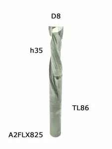

Фреза концевая спиральная однозаходная — один винтовой виток режущей кромки: стружка уходит крупной и быстрой струёй, поэтому фреза хорошо режет мягкие и склонные к нагреву материалы. Размеры: рабочий диаметр 8 мм, рабочая высота 35 мм, общая длина 80 мм. Для чего подходит: раскрой и фрезерование мягких материалов на станке с ЧПУ; глубокие пазы и карманы; чистовая обработка контура; работа с материалами, которые нельзя перегревать. Материалы: МДФ, фанера, пластик, акрил, поликарбонат, композит, мягкая древесина. Где применяется: станок с ЧПУ (фрезерный или раскроечный). На станке с ЧПУ попутное фрезерование даёт более чистую кромку, но требует надёжного крепления заготовки и отсутствия люфтов. Не выпускайте хвостовик из цанги больше чем на три его диаметра — иначе растёт биение и риск поломки. Глубокие пазы и фальцы снимайте за два-три прохода: так чище стенки и меньше нагрузка на фрезер. Большой объём стружки требует хорошего отвода — иначе стружка уплотняется в пазу. В каталогах такую фрезу называют по-разному: однозаходная фреза, спиральная фреза для ЧПУ, фреза для мягких материалов.
