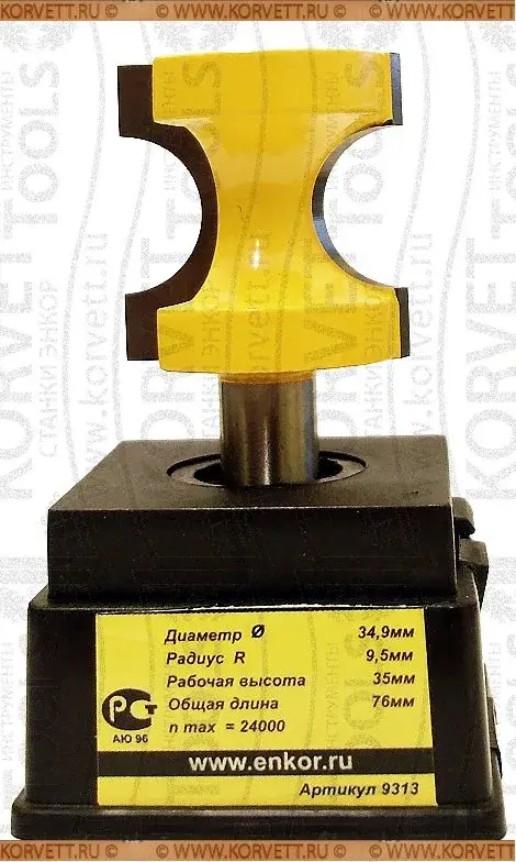

Радиусная фреза по кромке: дуга 9,5 мм оставляет округлую грань вместо острого угла. Положение опоры в названии не помечено, поэтому перед установкой проверьте, с какой стороны стоит подшипник: от этого зависит, куда класть шаблон. Размеры: рабочий диаметр 34,9 мм, радиус ножа 9,5 мм, хвостовик 12 мм. Высоту режущей части и общую длину карточка не содержит. Для чего подходит: серийное скругление кромок по шаблону; гнутые ножки и царги, где угол не снять фаской; мягкая кромка на разделочных досках; подгонка профиля по готовой детали-образцу. Материалы: массив, клеёный щит, фанера, МДФ. На торце с косым волокном радиус рвёт волокно — подрезайте по направлению роста и снимайте частями. Где применяется: ручной фрезер с цангой 12 мм, фрезерный стол. Ведите так, чтобы подшипник всё время касался кромки: перекос даёт ступеньку на профиле.
