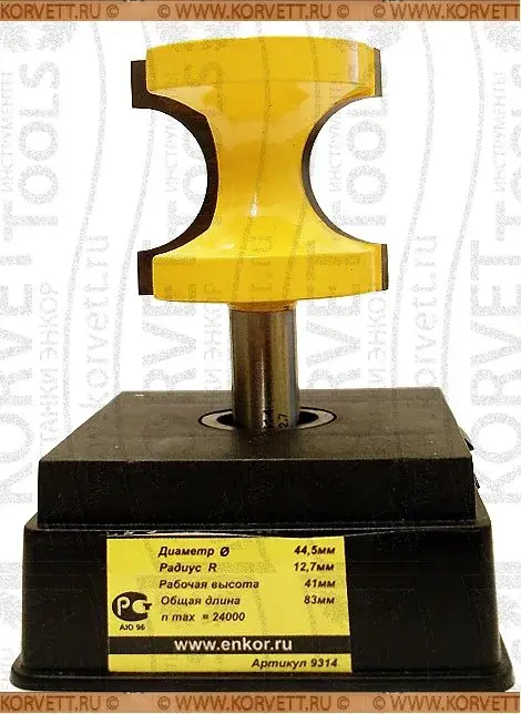

9314. Фреза кромочная полустержневая D45 r12,7 Х12
Обновлено 22.10.2026 1047297

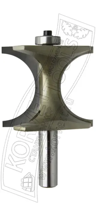

Полукруглая кромка радиусом 12,7 мм на корпусе 45 мм: увеличенный диаметр даёт более пологую дугу по пласти и больше места для отвода стружки. Маркировки подшипника в названии нет — сторону опоры уточните по корпусу перед установкой. Размеры: диаметр рабочий 45 мм, радиус ножа 12,7 мм, хвостовик 12 мм. Высоты режущей части и общей длины карточка не приводит. Для чего подходит: полукруглая кромка толстой столешницы; край ступени и лестничной тетивы; поручень, обвязка, край подоконника из массива; скругление срощенного бруса под лак. Материалы: массив твёрдых пород, клеёный щит, МДФ. Дуга снимает широкую полосу — на сосне и на торце с завитком волокна ведите медленнее. Где применяется: фрезерный стол, станок или мощный ручной фрезер с цангой 12 мм. Корпус 45 мм на весу держать тяжело, стол или упор предпочтительнее.
