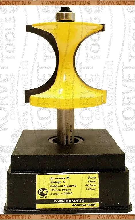

Радиус 19 мм превращает кромку детали в полувал: дуга переходит в пласть почти без границы, и острого ребра не остаётся. Такую кромку видно на толстых щитах, поручнях и мебельных обвязках. Размеры: рабочий диаметр 54 мм, радиус ножа 19 мм, хвостовик 12 мм. Для чего подходит: полувал по кромке толстого щита; поручень, подоконник, край столешницы из массива; обвязка фасада и балясины; скругление бруса крупного сечения. Материалы: массив — дуб, ясень, сосна, лиственница; клеёный и срощенный щит. Радиус 19 мм снимает много за раз, поэтому поднимайте фрезу постепенно и давайте выход стружке. Где применяется: фрезерный стол или станок с цангой 12 мм; на весу такой корпус не удержать. Подшипник нижний — копир под заготовкой. Особенности: диаметр 54 мм — крупный корпус, обороты держите по паспорту инструмента и не поднимайте выше, чем нужно для чистого реза.
