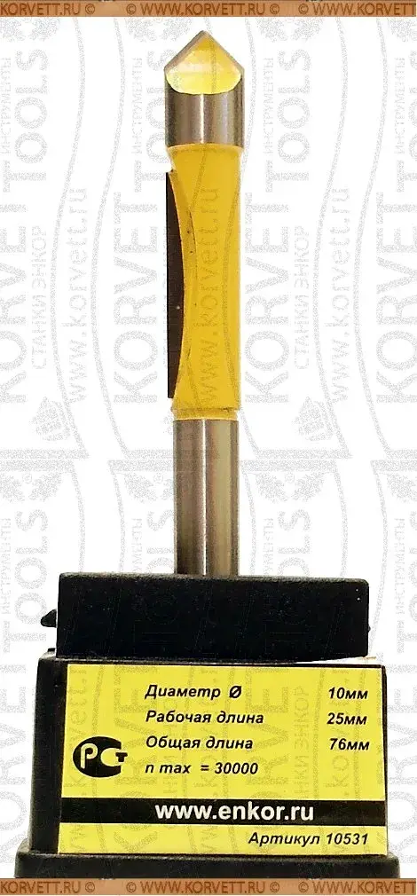

10531. Фреза кромочная прямая D10х25 Х8
Обновлено 22.10.2026 1047299
Прямая копировальная фреза с подшипником на конце: опора идёт по шаблону или по готовой пласти, а нож повторяет контур. Диаметр 10 мм проходит малый радиус и внутренний угол там, где корпус крупнее уже упирается в деталь. Размеры: рабочий диаметр 10 мм, высота режущей части 25 мм, хвостовик 8 мм. Общую длину карточка не приводит. Для чего подходит: снятие свеса кромки ПВХ и шпона; копирование мелких деталей по шаблону — ручек, вставок, фигурных полок; подрезка фанеры по контуру; выборка в узком проёме, куда крупный корпус не заходит. Материалы: фанера, МДФ, массив, ЛДСП с ламинатом, твёрдый пластик. Узкий корпус хуже отводит стружку — на смолистой сосне паз чистите чаще. Где применяется: ручной фрезер с цангой 8 мм, фрезерный стол. Подшипник нижний: шаблон или копир лежит под заготовкой.
