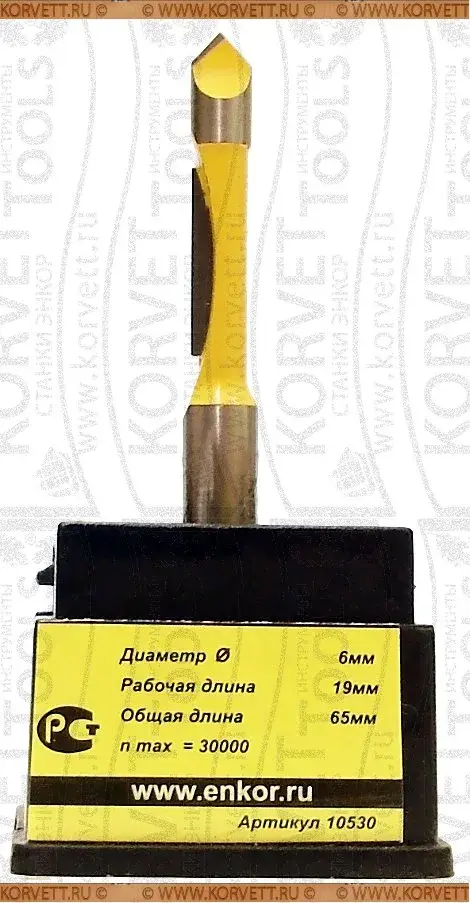

Прямая кромочная фреза с подшипником на конце: обойма идёт по копиру с нижней стороны детали, ножи выравнивают кромку заподлицо. Такое исполнение удобно в столе, где копир закреплён снизу. Размеры: рабочий диаметр 6 мм, рабочая высота 19 мм, хвостовик 8 мм. Для чего подходит: снятие свеса облицовки на тонких деталях; обгонка кромки по шаблону снизу; подгонка реек и вставок заподлицо; мелкая выборка вдоль копира. Материалы: фанера, МДФ, массив, ДВП. По шпону и ламинату чище работает при малом съёме — за один проход тянет скол за собой. Где применяется: ручной фрезер с цангой 8 мм, фрезерный стол, копировальная оснастка. Подшипник в этом исполнении нижний: шаблон подводится снизу. Особенности: в названии позиции маркер подшипника не проставлен, исполнение взято из группы склада — перед заказом сверьте сторону обоймы по фото карточки.
