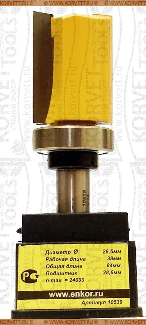

10539. Фреза кромочная прямая в/п D28.6х38 Х12 BK-00314
Обновлено 23.10.2026 1047314
Обгонная фреза с верхним подшипником: обойма сидит на хвостовике, между патроном и ножами, поэтому шаблон кладут сверху заготовки и линия реза видна прямо под руками. Высокая режущая часть рассчитана на толстый материал. Размеры: рабочий диаметр 28,6 мм, рабочая высота 38 мм, хвостовик 12 мм. Для чего подходит: обгонка столешницы и щита толщиной до 38 мм; снятие свеса сращённого массива; выравнивание кромки по шаблону, уложенному на верхнюю пласть; копирование щитов, куда нижним копиром не подлезть. Материалы: клеёный щит, массив, фанера, МДФ. На толстом массиве снимайте за два-три прохода: за один проход фреза нагружает шпиндель и оставляет следы. Где применяется: ручной фрезер с цангой 12 мм, фрезерный стол с верхним копиром. Шаблон должен лежать на чистой плоскости — стружка под копиром сбивает линию. Особенности: подшипник на хвостовике, фрезу удобно вести на весу и видеть шаблон, но обойма отнимает часть хвостовика — проверьте, хватает ли вылета из патрона.
