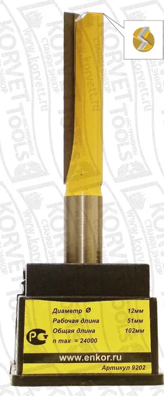

9202. Фреза пазовая прямая ПРОРЕЗНАЯ D12 h51 Х12(30003)
Korvett.ru
22.10.2026
2 140  ₽
