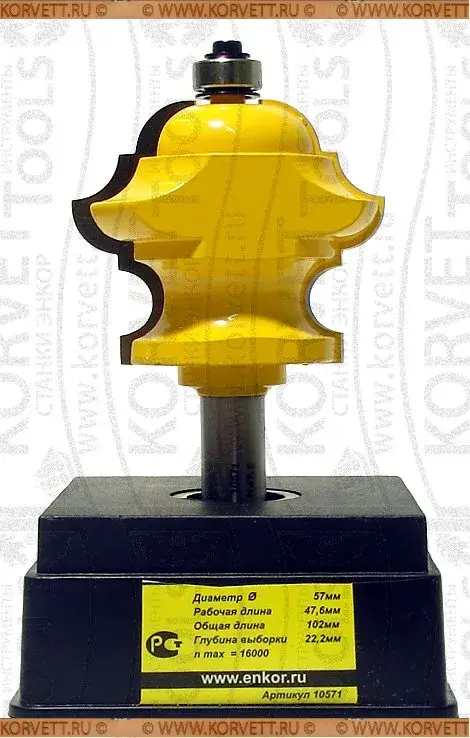

10571. Фреза кромочная фигурная мультипрофиль н\п D57 H47.6 TL102 Х12
Обновлено 22.10.2026 1047330
Кромочная фигурная фреза с нижним подшипником снимает профиль по кромке за один проход: обойма идёт по копиру снизу, ножи режут фигурную полосу. Рабочая часть почти 48 мм рассчитана на высокую кромку, а не на тонкую полку. Размеры: рабочий диаметр 57 мм, рабочая высота 47,6 мм, общая длина 102 мм, хвостовик 12 мм. Для чего подходит: профиль по кромке щита и столешницы; карниз, плинтус, поручень, наличник; декоративная полоса на боковине корпуса; обгонка профиля по шаблону на серии деталей. Материалы: массив, клеёный щит, МДФ. На сшивке и косослое профиль рвётся — снижайте съём за проход и держите постоянную подачу. Где применяется: ручной фрезер с цангой 12 мм, фрезерный стол. Подшипник снизу, шаблон подводится под деталь, длина 102 мм требует свободного места под патроном. Особенности: в названии позиции стоит «мультипрофиль», конкретный рисунок задан геометрией ножей — сверяйте профиль по фото карточки, если он должен совпасть с готовой деталью.
