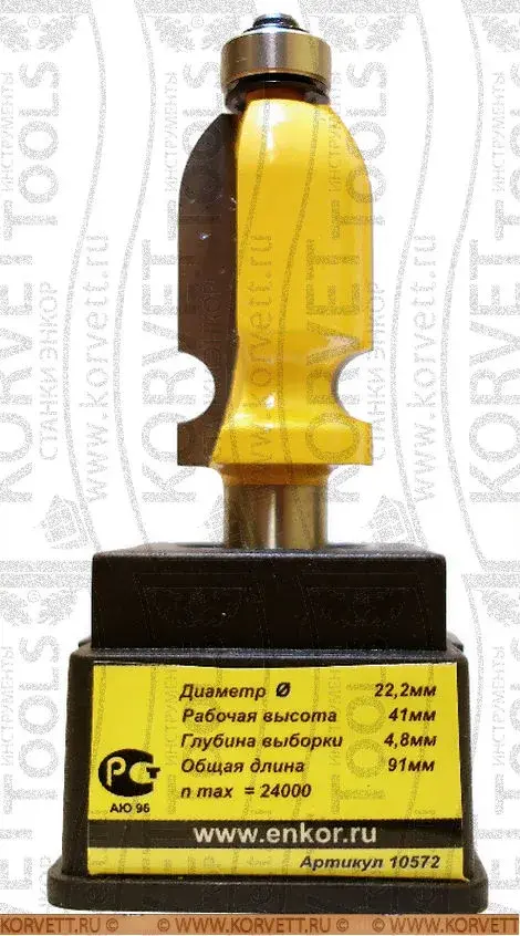

Профильная кромочная фреза снимает фигурное сечение по кромке детали за один проход: режущая часть высотой 41 мм перекрывает кромку толстого щита целиком, поэтому профиль выходит цельным — без стыка и доводки сверху. Размеры: рабочий диаметр 22,2 мм, высота рабочая 41 мм, хвостовик 12 мм. Высота прочитана из названия, в складском поле её нет. Для чего подходит: профиль по кромке клеёного щита толщиной около 40 мм; карниз и фигурный переход на толстой полке; подоконник с профильным сечением; повтор одного сечения на серии деталей по упору. Материалы: массив — сосна, дуб, ясень; клеёный щит, МДФ. На ЛДСП и шпоне работайте с подрезкой или в два захода: облицовка скалывается на выходе кромки. Где применяется: фрезерный стол или ЧПУ, в ручном фрезере — только с жёстким упором. Подшипник в маркировке не указан, глубину и положение профиля задаёт упор или копировальное кольцо.
