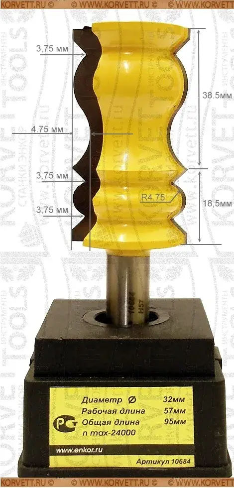

10684. Фреза кромочная фигурная D32х57 Х12
Обновлено 22.10.2026 1047343
Высокая фигурная кромочная фреза с профилем 57 мм отбирает сечение на всю кромку толстой детали: такой вынос режущей части позволяет получить фигурный переход одним проходом, без набора из двух фрез. Размеры: рабочий диаметр 32 мм, высота рабочая 57 мм, хвостовик 12 мм; высота взята из названия. Для чего подходит: карниз и фигурный переход на щите 50–60 мм; поручень и подоконник с глубоким профилем; профильная стойка и пилястра; серийные детали с повтором сечения по упору. Материалы: массив, клеёный щит, МДФ. На большой высоте резания заготовку прижимайте по всей длине: вибрация даёт волну на профиле. Где применяется: фрезерный стол и ЧПУ, в ручном фрезере — только по упору и с малым съёмом. Подшипник в маркировке не указан, глубину задаёт упор.
