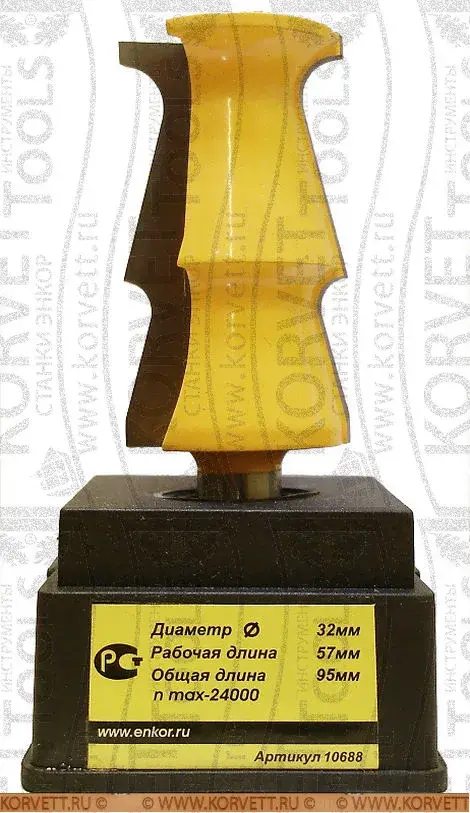

10688. Фреза кромочная фигурная D32х57 Х12
Обновлено 22.10.2026 1047347
Фигурная кромочная фреза с профилем на всю высоту кромки: режущая часть 57 мм снимает сечение послойно, поэтому с ней работают и по твёрдым породам, где за один проход профиль не взять. Размеры: рабочий диаметр 32 мм, высота рабочая 57 мм, хвостовик 12 мм; высота прочитана из названия. Для чего подходит: профиль по кромке дубового и ясеневого щита; карниз и фигурная планка; кромка подоконника и откоса; серийная обработка деталей с одним сечением. Материалы: массив твёрдых пород, клеёный щит, МДФ. Дуб и ясень режут на малом съёме за проход, иначе кромка фрезы подгорает и профиль темнеет. Где применяется: фрезерный стол и ЧПУ, в ручном фрезере — по упору с жёстким прижимом. Цанга 12 мм; подшипник в маркировке не указан.
