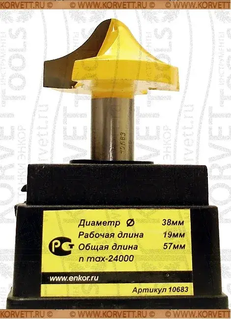

Широкая кромочная фреза с низким профилем: диаметр 38 мм даёт протяжённый фигурный переход, а высота режущей части 19 мм укладывается в толщину полки или фасада. Размеры: рабочий диаметр 38 мм, высота рабочая 19 мм, хвостовик 12 мм; высота взята из названия. Для чего подходит: фигурная кромка щита 18–20 мм; профиль полки и фасада; переход на стыке столешницы и стеновой панели; декоративная кромка на тонких планках. Материалы: массив, клеёный щит, МДФ, фанера. На ЛДСП кромку ведите с подрезкой: ламинат скалывается на выходе фрезы, особенно на широком профиле. Где применяется: фрезерный стол и ЧПУ; в ручном фрезере — по упору. Подшипник в маркировке не указан, глубину задаёт упор или копировальное кольцо.
