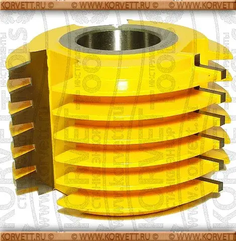

Микрошиповая насадная фреза режет мелкий зубчатый профиль на торцах: два бруска стыкуются по зубьям и склеиваются в одну длинную деталь. Высота 57,2 мм говорит о брусе и погонаже, а не о тонкой рейке. Размеры: рабочий диаметр 90,5 мм, высота режущей части 57,2 мм, посадочное 32 мм (d32 в обозначении). Для чего подходит: сращивание коротких отрезков в длинномерный погонаж; наращивание бруса по длине; заготовка обвязки и штапика из остатков; зубчатый стык под склейку, где нужна прочность на изгиб. Материалы: массив, клеёный брус, МДФ, плиты. Профиль идёт по торцу — скол здесь уходит вглубь, поэтому снимайте постепенно и следите за прижимом. Где применяется: шпиндель станка с посадкой 32 мм и жёсткий фрезерный стол. Под ручной фрезер такая фреза не рассчитана. Особенности: мелкий шаг зубьев даёт большую площадь склейки, чем прямой стык, поэтому соединение меньше ведёт при усушке.
