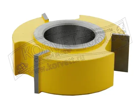

19364. Фреза фальцевая D74.6, d32, H38.1 мм
Обновлено 23.10.2026 1047633
Фальцевая насадная фреза с самой высокой режущей частью в серии — 38,1 мм: выбирает глубокую четверть за проход. Корпус 74,6 мм с посадочным отверстием 32 мм ставится на вал станка. Размеры: рабочий диаметр 74,6 мм, высота режущей части 38,1 мм — по полям склада; посадочное отверстие 32 мм — по записи «d32». Высота ножа задаёт ширину выбираемого фальца. Для чего подходит: глубокая четверть под толстую заднюю стенку и вставную панель; фальц под вагонку и рейку большого сечения; ступенька под наличник и обкладку; выборка под штапик с запасом по ширине. Материалы: массив, клеёный щит, фанера, МДФ. Такой съём по твёрдой породе идёт тяжело: снижайте подачу и снимайте за два-три прохода. Где применяется: фрезерный или фуговально-фрезерный станок с валом 32 мм, станочная подача. Мощность привода и обороты — по паспорту станка, деталь прижимайте жёстко.
