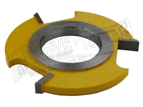

Насадная фальцевая головка выбирает четверть по краю заготовки: режущий венец выступает над корпусом, и ширину выборки задаёт его высота. От пазовой прямой она отличается тем, что работает по кромке, а не внутри щита, и крепится на шпиндель станка, а не в цангу. Размеры: рабочий диаметр 74,6 мм, высота режущей части 6,4 мм, посадочное отверстие под шпиндель 32 мм. Для чего подходит: четверть под заднюю стенку из ХДФ или фанеры до 6 мм; фальц под стекло и штапик в дверце; уступ под накладку; выборка по краю полки и боковины корпуса. Материалы: массив, клеёный щит, фанера, МДФ, ЛДСП. На ламинированной плите венец скалывает покрытие на выходе — снимайте фальц в два прохода. Где применяется: станок с насадными головками и шпинделем 32 мм — профильный, фуговально-фрезерный, стол с насадной оснасткой. В патрон ручного фрезера такая головка не встанет. Особенности: глубину задаёт вылет шпинделя, ширина уже зафиксирована высотой венца. Направление вращения сверяйте по стрелке на корпусе.
