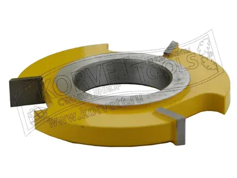

Фальцевая головка для станка снимает четверть шириной 9,5 мм по кромке доски или щита. Она шире однотипной головки с венцом 6,4 мм: в такой фальц ложится фанера-восьмёрка или тонкий щит, а не ХДФ. Размеры: рабочий диаметр 74,6 мм, высота режущей части 9,5 мм, посадочное отверстие под шпиндель 32 мм. Для чего подходит: четверть под заднюю стенку из фанеры 8–10 мм; фальц под вкладной щит и полку; уступ по краю столешницы; выборка под нащельник и штапик крупного сечения. Материалы: массив, клеёный щит, фанера, МДФ, ЛДСП. Чем шире фальц, тем больше стружки под венцом: ведите деталь ровно, иначе на стенке останутся следы от ножей. Где применяется: фрезерный станок с посадкой 32 мм — профильный, фуговально-фрезерный, стол с насадной оснасткой. Ручной фрезер здесь не подходит: крепление только на шпиндель. Особенности: ширина фальца фиксированная, глубину задаёт вылет шпинделя. Головку сажают через проставочные кольца и следят, чтобы венец не задевал упор.
