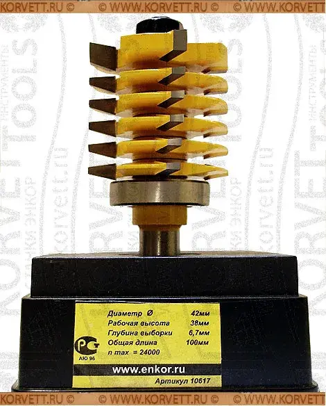

10617. Фреза микрошиповая D42х38 Х12
Обновлено 23.10.2026 1047355
Концевая микрошиповая фреза формирует мелкий шип по кромке на ручном фрезере: зубчатый профиль на торце даёт соединение досок по длине, которое держит клей без шкантов. Размеры: рабочий диаметр 42 мм, высота рабочая 38 мм, хвостовик 12 мм; высота взята из названия. Для чего подходит: сращивание досок по длине в микрошип; соединение по кромке при склейке щита; подготовка ламелей под пресс; в дело короткие обрезки, которые иначе уходят в отход. Материалы: массив — сосна, ель, дуб, ясень; клеёный брус, МДФ. Шип режут при жёстком прижиме: при люфте заготовки зубья не совпадут и шов выйдет с уступом. Где применяется: ручной фрезер с цангой 12 мм, фрезерный стол, ЧПУ. Подшипника в маркировке нет: глубину задаёт упор или высота подъёма фрезы.
