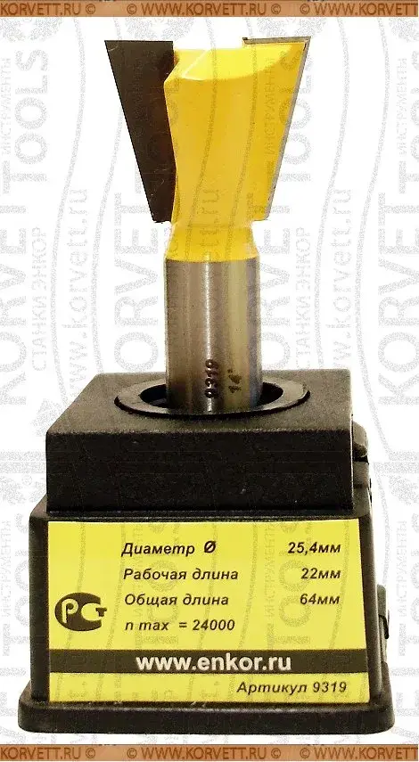

Боковая кромка наклонена, поэтому паз расширяется к дну: так получают шип и гнездо для соединения ласточкиным хвостом. У прямой пазовой стенка вертикальная, и поднутрения, которое держит деталь на вырыв без клея, она не даст. Размеры: рабочий диаметр 25,4 мм, хвостовик 12 мм; высота режущей части 22 мм и угол 14° — по названию. Для чего подходит: ящичные соединения на ласточку; обвязка корпуса и дверцы; шип под гнездо, выбранное этим же инструментом; крупные узлы столов, стеллажей и верстаков. Материалы: массив — сосна, берёза, дуб, ясень; фанера, МДФ. На твёрдой породе и сучке снимайте меньше за проход: наклонная кромка идёт по волокну касательно и легче вырывает скол. Где применяется: ручной фрезер с цангой 12 мм, фрезерный стол, ЧПУ. Гнездо ведут по упору или шаблону с тем же наклоном, шип — по кромке детали. Особенности: чем больше угол, тем заметнее поднутрение и тем прочнее шип на вырыв, но тем легче он садится в гнездо с люфтом; при 14° пара должна сходиться плотно.
