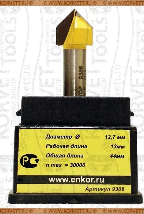

Угловая фреза с углом 90° режет клином: две кромки сходятся в острие, поэтому ею снимают фаску, выбирают V-образную канавку и делают разделку под склейку угла. В каталоге она идёт под старым именем «гальтельная V-form», но профиль у неё угловой, а не радиусный. Размеры: рабочий диаметр 12,7 мм — ширина конуса на полной глубине режущей части; хвостовик 8 мм, угол 90°. Для чего подходит: фаска 45° по кромке щита и бруска; V-паз на филёнке и фасаде; разделка угла под сложение деталей на 90°; гравировка и объёмные надписи на вывеске. Материалы: массив, фанера, МДФ, плиты. На ЛДСП остриё задирает ламинат — ведите с малым съёмом за проход и подрезайте кромку заранее. Где применяется: ручной фрезер с цангой 8 мм, фрезерный стол, ЧПУ. Канавку ведут по линейке, фаску — по упору или копировальному кольцу. Особенности: при угле 90° ширина канавки вдвое больше глубины, поэтому заглубление считайте от нужной ширины линии.
