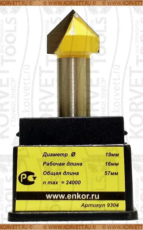

Угловая фреза с конусом 90° режет широким клином: снимает фаску по толстой кромке и выбирает глубокий V-паз на щите. Диаметр 19 мм — это ширина конуса на полной глубине режущей части, поэтому одна фреза закрывает и мелкую фаску, и серьёзную разделку. Размеры: рабочий диаметр 19 мм, хвостовик 12 мм, угол 90°. Для чего подходит: фаска на толстом щите, столешнице и балке; V-паз на фасаде крупной мебели; разделка под усовое соединение обвязки; канавка под декоративную рейку в панели. Материалы: массив, клеёный щит, фанера, МДФ. На шпоне и ламинате остриё тянет скол: сначала подрезают кромку, потом снимают фаску. Где применяется: ручной фрезер с цангой 12 мм, фрезерный стол, ЧПУ. Хвостовик 12 мм жёстче восьмёрки, поэтому широкий съём идёт ровнее и без дрожи. Особенности: остриё при 90° работает как центровочное — по разметке попадать легко, но только если фрезу заводят на малых оборотах и не давят.
