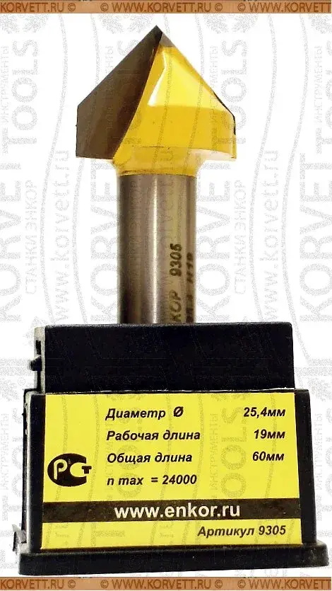

9305. Фреза пазовая гальтельная V-form D25.4 А90° Х12 #BP-00805
Обновлено 22.10.2026 1047364
Самая широкая фреза в угловой линейке: конус 25,4 мм при угле 90° даёт фаску и канавку большого сечения. Берут её там, где узкий инструмент бессилен, — на толстом брусе, столбе и брусчатой панели. Размеры: рабочий диаметр 25,4 мм, хвостовик 12 мм, угол 90°. Высота режущей части в карточке не указана. Для чего подходит: фаска и скос кромки на толстом брусе; V-паз с рисунком «под брус» на панели и вагонке; разделка угла крупной обвязки; канавка под декоративный профиль. Материалы: массив — сосна, лиственница, дуб; брус, клеёный щит. Крупный конус снимает много материала сразу, на твёрдой породе делите проход на два. Где применяется: фрезерный стол и ЧПУ, реже ручной фрезер с цангой 12 мм: на весу фрезу такого диаметра тяжело удержать ровно по линии. Особенности: головка крупная, поэтому обороты шпинделя держите умеренными и не режьте полным конусом за один заход — перегреется и кромка, и деталь.

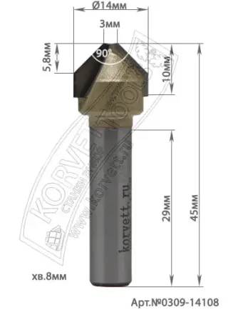

0309-14108. Фреза пазовая V-form Composit  D14 Н10 А90° TL45 Х8
