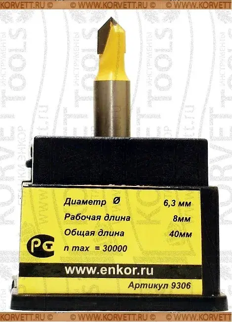

Мелкая угловая фреза с конусом 6,3 мм и углом 90° — для тонкой линии: узкая фаска, гравировка, разделка на небольшой детали. Широкий паз ею не выбрать, зато в масштаб филёнки и наличника она попадает точно. Размеры: рабочий диаметр 6,3 мм, хвостовик 8 мм, угол 90°. Для чего подходит: фаска на штапике, наличнике и тонкой планке; тонкий V-паз по филёнке; гравировка и надписи на вывеске; разделка под склейку мелких усовых рамок. Материалы: массив, фанера, МДФ, шпон. На шпоне и ламинате линию подрезают до прохода, иначе покрытие скалывается по кромке канавки. Где применяется: ручной фрезер с цангой 8 мм, фрезерный стол, ЧПУ. Хвостовик толще конуса, поэтому инструмент жёсткий и дрожи почти нет. Особенности: конус короткий, глубина реза ограничена, а остриё нагружено сильнее всего — не давите подачей и выводите стружку.
