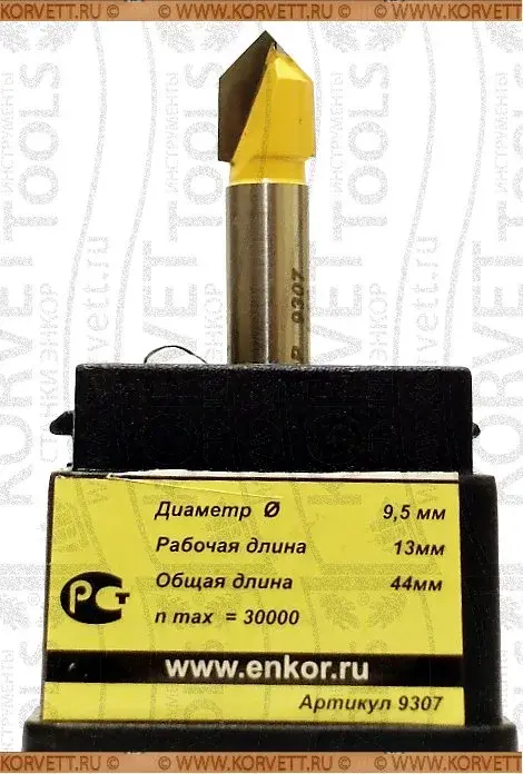

Угловая фреза 90° с конусом 9,5 мм закрывает средние задачи: фаска по кромке рейки и щита, V-паз на фасаде, разделка под ус. Рабочий размер для тех, кто берёт один инструмент сразу на несколько операций. Размеры: рабочий диаметр 9,5 мм, хвостовик 8 мм, угол 90°. Высота режущей части в карточке не указана. Для чего подходит: фаска 45° на кромке полки и бруска; V-канавка по филёнке и фасаду; разделка угла под сложение деталей; линия под шпонку и декоративную вставку. Материалы: массив, фанера, МДФ, плиты. По слоистым плитам и шпону снимайте понемногу: остриё первым цепляет верхний слой. Где применяется: ручной фрезер с цангой 8 мм, фрезерный стол, ЧПУ. Кромку ведут по упору, филёнку — по линейке или шаблону с прижимом. Особенности: конус средний, поэтому фреза одинаково годится и для фаски, и для канавки, но чистовую фаску на твёрдой породе всегда проверяйте на обрезке.
