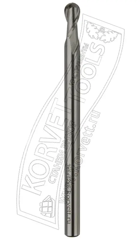

v6126b. Фреза спиральная D6 H12 TL90 R3 Х6 Z2 HSS Co8
Обновлено 22.10.2026 1047407
Сферическая фреза с радиусом 3 мм — полушар на конце: кромка закруглена во все стороны, поэтому инструмент режет и вбок, и вниз, плавно сопрягая стенку с дном. Так получают объёмный рельеф и скругления, которых прямой фрезой не сделать. Размеры: радиус ножа 3 мм, рабочий диаметр 6 мм (при таком радиусе это полная сфера), хвостовик 6 мм, высота режущей части 12 мм, общая длина 90 мм, два захода. Для чего подходит: 3D-рельеф и объёмная резьба; плавное скругление дна кармана; галтель и внутренний радиус; чистовая доводка формы после черновой выборки. Материалы: массив, МДФ, фанера, пластик, модельный воск и пенопласт. На слоистых плитах сфера подгорает при медленной подаче — не держите её на месте. Где применяется: ЧПУ с цангой 6 мм. В ручном фрезере сферу ведут по копиру, но стабильных оборотов там меньше. Особенности: длинный хвостовик при короткой режущей части достаёт в глубокую полость, но снижает жёсткость — вылет выставляйте минимальный.
