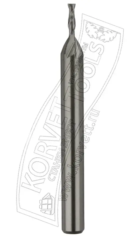

v266z2. Фреза спиральная D2 H6 TL60 Х6 Z2 HSS Co8
Обновлено 22.10.2026 1047392
Двухзаходная спиральная фреза малого диаметра для ЧПУ: спиральная геометрия режет плавнее прямой пазовой, а канавка отводит стружку из реза. Диаметр 2 мм при общей длине 60 мм даёт длинный тонкий вылет — такую берут, чтобы добраться до паза в глубине детали. Размеры: рабочий диаметр 2 мм, рабочая высота 6 мм, общая длина 60 мм, хвостовик 6 мм; по названию два захода (Z2) и сталь HSS Co8. Для чего подходит: внутренний контур и мелкие пазы; вырезание шипов и вставок; гравировка и выборка мелкого рельефа; пропилы в тонкой фанере и пластике. Материалы: фанера, МДФ, ЛДСП, пластик, акрил. HSS Co8 — быстрорежущая сталь с кобальтом, кромка держит нагрев лучше обычной HSS. На смолистой сосне канавку забивает, помогайте обдувом. Где применяется: ЧПУ с цангой 6 мм. В ручном фрезере спиральная фреза хуже: вылет большой, тонкий хвостовик играет.
