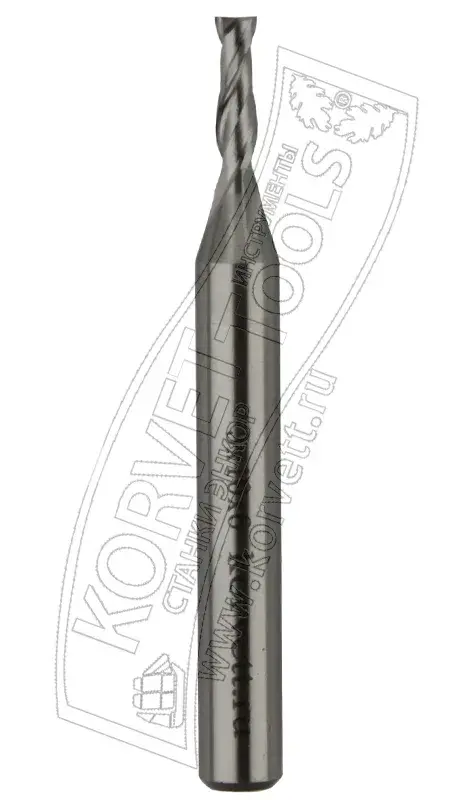

v3106z2. Фреза спиральная D3 H10 TL55 Х6 Z2 HSS Co8
Обновлено 22.10.2026 1047394
Спиральная двухзаходная фреза диаметром 3 мм с рабочей высотой 10 мм — базовый размер для раскроя тонкого листа на ЧПУ. Спираль идёт под углом к волокну, поэтому кромка выходит чище, чем у прямой пазовой на той же подаче. Размеры: рабочий диаметр 3 мм, рабочая высота 10 мм, общая длина 55 мм, хвостовик 6 мм; Z2 — два захода, сталь HSS Co8 по названию. Для чего подходит: вырезание контура и окон в фанере и МДФ; пазы под фанеру и шпон; мелкие карманы и выборки; шаблоны и лекала из листового пластика. Материалы: фанера, МДФ, ЛДСП, пластик, акрил. На ЛДСП с ламинатом режьте с припуском и снимайте его отдельным проходом, иначе скол пойдёт по кромке. Где применяется: ЧПУ с цангой 6 мм. Цанга должна совпадать с хвостовиком: под 6 мм нужна своя цанга, а не переходник.
