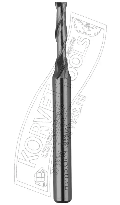

Спиральная фреза 4 мм с рабочей высотой 18 мм — под раскрой и пазы в листе средней толщины. Спиральный зуб входит в материал без рывка, поэтому фреза спокойно идёт по контуру и не вырывает волокно на выходе так, как прямая. Размеры: рабочий диаметр 4 мм, рабочая высота 18 мм, общая длина 65 мм, хвостовик 6 мм; Z2 — два захода, сталь HSS Co8 по названию. Для чего подходит: контур деталей из фанеры и МДФ толщиной до 18 мм; пазы под фанеру и перегородку; карманы под петлю; пропилы под шкант и вставной шип. Материалы: фанера, МДФ, ЛДСП, массив, пластик. На ламинате и шпоне кромка скалывается: оставьте припуск и снимите его чистовым проходом. Где применяется: ЧПУ с цангой 6 мм; фреза рассчитана на стабильные обороты шпинделя, а не на работу в ручном фрезере.
