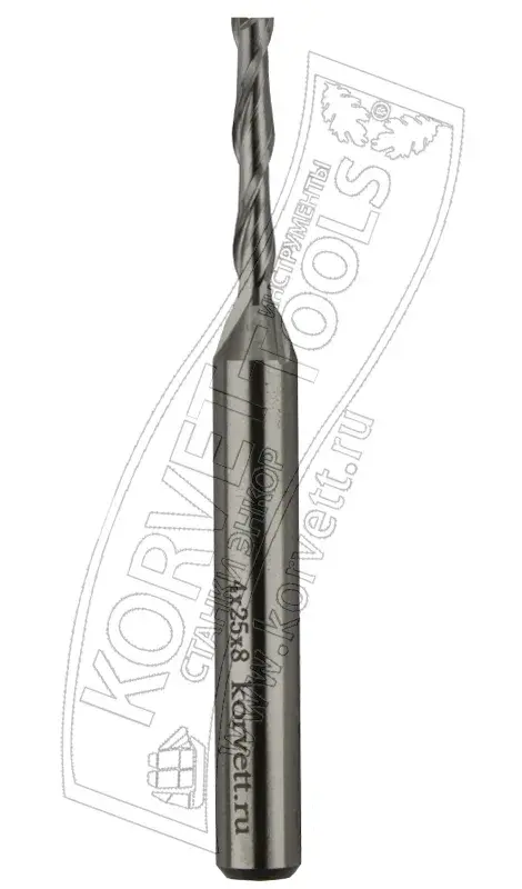

v4258z2. Фреза спиральная D4 H25 TL65 Х8 Z2 HSS Co8
Обновлено 22.10.2026 1047398
Рабочая высота 25 мм при диаметре 4 мм: удлинённая режущая часть, чтобы выбирать глубокий паз за один заход, не переставляя фрезу. Хвостовик 8 мм добавлен под такую нагрузку — он жёстче шестимиллиметрового. Размеры: рабочий диаметр 4 мм, рабочая высота 25 мм, общая длина 65 мм, хвостовик 8 мм; Z2, HSS Co8 — по названию. Для чего подходит: пазы глубиной до 25 мм под фанеру и рейку; выборка под замок и стяжку; глубокие карманы в брусе; сквозные окна в сдвоенных деталях. Материалы: массив, клеёный брус, фанера, МДФ. На глубине стружку надо выводить: работайте проходами и следите, чтобы канавка не забивалась. Где применяется: ЧПУ с цангой 8 мм; при выборке на полную высоту проверьте, хватает ли хода оси Z.
