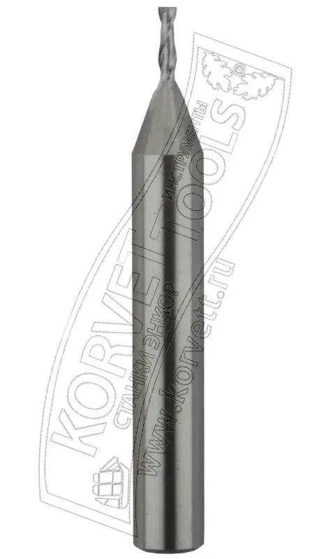

v268z2. Фреза спиральная D2 H6 TL60 Х8 Z2 HSS Co8
Обновлено 22.10.2026 1047393
Спиральная фреза диаметром 2 мм, но с хвостовиком 8 мм: тонкая режущая часть сидит на жёсткой посадке, поэтому на длине 60 мм она вибрирует меньше, чем вариант под цангу 6 мм. Рабочая высота 6 мм — короткий зуб под мелкий контур. Размеры: рабочий диаметр 2 мм, рабочая высота 6 мм, общая длина 60 мм, хвостовик 8 мм; Z2 — два захода, сталь HSS Co8 по названию. Для чего подходит: мелкие окна и пропилы в фанере; контур вставки и инкрустации; пазы под тонкую рейку; гравировка по пласти и дереву. Материалы: фанера, МДФ, пластик, акрил, мягкий массив. Тонкий зуб не любит ударной подачи: на входе в деталь снижайте скорость, чтобы не отломить кончик. Где применяется: ЧПУ с цангой 8 мм; подойдёт и ручной фрезер со столом, если нужен доступ в глубину.
