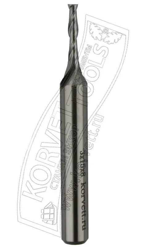

v3158z2. Фреза спиральная D3 H15 TL70 Х8 Z2 HSS Co8
Обновлено 22.10.2026 1047395
Трёхмиллиметровая спиральная фреза с рабочей высотой 15 мм и общей длиной 70 мм: длинный вылет нужен, чтобы выбирать паз в глубине детали, где короткая фреза упирается гайкой цанги. Хвостовик 8 мм при таком вылете добавляет жёсткости. Размеры: рабочий диаметр 3 мм, рабочая высота 15 мм, общая длина 70 мм, хвостовик 8 мм; Z2, сталь HSS Co8 — по названию. Для чего подходит: глубокие пазы под фанеру и рейку; выборка в толстом щите и брусе; окна в сдвоенных деталях; контур с большим вылетом над заготовкой. Материалы: массив, фанера, МДФ, ЛДСП, пластик. На большой длине тонкая фреза пружинит: снимайте за несколько проходов и не завышайте подачу. Где применяется: ЧПУ с цангой 8 мм; в ручном фрезере такой вылет небезопасен.
