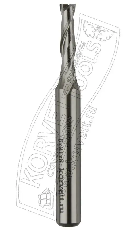

Пятимиллиметровая спиральная фреза с рабочей высотой 21 мм и общей длиной 70 мм: средний размер под раскрой и пазы, где двух- и трёхмиллиметровая уже слишком тонкая. Канавка выводит стружку из реза, поэтому фреза не так быстро забивается смолой. Размеры: рабочий диаметр 5 мм, рабочая высота 21 мм, общая длина 70 мм, хвостовик 8 мм; Z2, сталь HSS Co8 по названию. Для чего подходит: раскрой фанеры и МДФ толщиной до 20 мм; пазы под фанеру и заднюю стенку; карманы под фурнитуру; контур деталей с прямыми и скруглёнными углами. Материалы: фанера, МДФ, ЛДСП, массив, пластик. Сосна и другие смолистые породы забивают канавку — чистите фрезу после работы. Где применяется: ЧПУ с цангой 8 мм; в ручном фрезере спираль ведёт себя хуже прямой.
