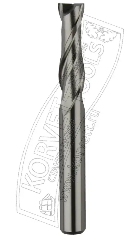

v8248z2. Фреза спиральная D8 H24 TL70 Х8 Z2 HSS Co8
Обновлено 22.10.2026 1047404
Спиральная фреза с двумя заходами для раскроя и выборки на ЧПУ. Рабочий диаметр совпадает с хвостовиком — 8 мм на 8 мм, поэтому инструмент жёсткий и допускает более смелую подачу, чем тонкая фреза с длинным вылетом. Размеры: рабочий диаметр 8 мм, хвостовик 8 мм, высота режущей части 24 мм, общая длина 70 мм. Для чего подходит: пазы и карманы глубиной до 24 мм; раскрой фанеры и МДФ по контуру; гнёзда под фурнитуру; выборка четверти в плите; неглубокие посадочные площадки. Материалы: ЛДСП, МДФ, фанера, массив, пластик. На ЛДСП скол на выходе зависит от подачи и состояния кромки, поэтому последний проход делают с меньшим съёмом. Где применяется: ЧПУ с цангой 8 мм. Для ручного фрезера подходит меньше: спираль рассчитана на постоянные обороты станка и равномерную подачу. Особенности: укороченная режущая часть при полном хвостовике — самый жёсткий вариант в этой размерной линейке; им удобно снимать материал слоями, не рискуя увести стенку паза.
