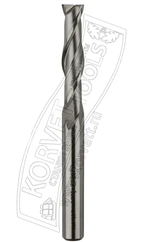

Спиральная двухзаходная фреза с удлинённой режущей частью: тридцать пять миллиметров кромки позволяют выбрать паз на всю толщину щита, не переставляя заготовку. Диаметр и хвостовик по 8 мм, общая длина 85 мм. Размеры: рабочий диаметр 8 мм, хвостовик 8 мм, высота режущей части 35 мм, общая длина 85 мм. Для чего подходит: глубокие и сквозные пазы в плите толщиной до 35 мм; карманы под скрытую фурнитуру; контурный рез с большим заглублением; выборка под шип в брусе. Материалы: массив, клеёный щит, фанера, МДФ, ЛДСП. На клеевых швах и сучках кромка HSS Co8 садится быстрее, поэтому следите за цветом стружки: потемнела — снизьте подачу. Где применяется: ЧПУ с цангой 8 мм. В ручном фрезере длинная спираль требует упора и стабильных оборотов. Особенности: длинная режущая часть при восьми миллиметрах диаметра хуже держит боковую нагрузку, чем короткая; ведите инструмент за несколько проходов.
