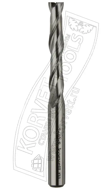

v7408z2. Фреза спиральная D7 H40 TL85 Х8 Z2 HSS Co8
Обновлено 22.10.2026 1047403
Двухзаходная спиральная фреза под ЧПУ: вибрация ниже, чем у однозаходной, потому что нагрузку делят две кромки. При диаметре 7 мм и хвостовике 8 мм фреза держит длинный вылет и достаёт туда, где короткая концевая упирается патроном в заготовку. Размеры: рабочий диаметр 7 мм, хвостовик 8 мм, высота режущей части 40 мм, общая длина 85 мм. Для чего подходит: глубокие пазы под шкант и вставную рейку; карманы и гнёзда в толстом щите; контурный рез фанеры с большим вылетом; выборка под замок в бруске. Материалы: массив, фанера, МДФ, ЛДСП. HSS Co8 справляется с мягкой древесиной и плитами, но на дубе и клеевых швах кромка садится быстрее твердосплавной. Где применяется: станок с ЧПУ и цангой 8 мм; в столе работает при наличии упора. Хвостовик стандартный, поэтому оснастка та же, что под другие фрезы с посадкой 8 мм. Особенности: сорок миллиметров режущей части — длинный вылет, и на полной глубине такую фрезу ведут за несколько проходов, следя за стружкой: густая пыль в пазу греет кромку.
