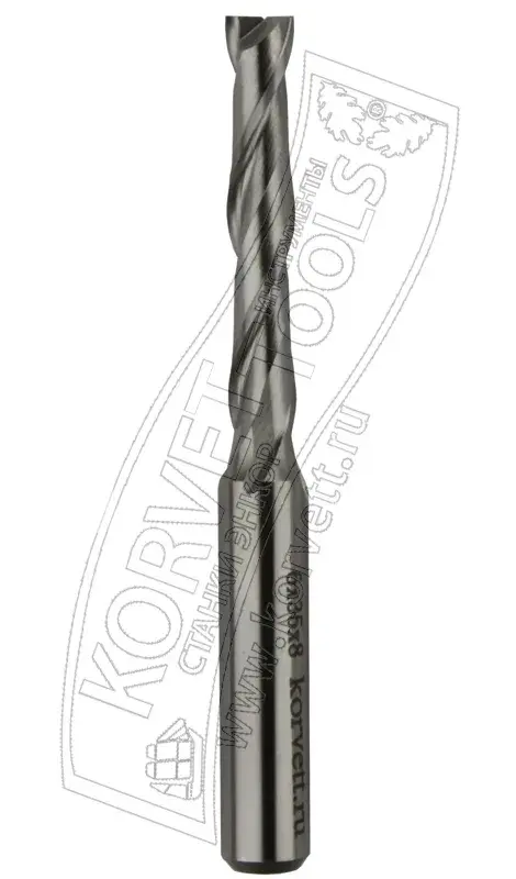

v6358z2. Фреза спиральная D6 H35 TL75 Х8 Z2 HSS Co8
Обновлено 22.10.2026 1047402
Спиральная двухзаходная фреза снимает материал непрерывной винтовой кромкой: два захода режут по очереди, стружка уходит по канавке, и стенка паза выходит ровнее, чем у прямой фрезы. Диаметр 6 мм при длинной режущей части — вариант для глубоких пазов, где короткая концевая уже не достаёт. Размеры: рабочий диаметр 6 мм, хвостовик 8 мм, высота режущей части 35 мм, общая длина 75 мм, два захода. Для чего подходит: пазы и карманы глубиной до 35 мм; контурный раскрой фанеры и МДФ; выборка под вставную рейку и шкант; прорезь под шип в щите. Материалы: массив, фанера, МДФ, ЛДСП, плиты. Кобальтовая сталь HSS Co8 держит кромку на мягкой древесине и плитах, на твёрдых породах и клеевых швах садится быстрее. Где применяется: ЧПУ с цангой 8 мм, а также фрезерный стол с упором. Для ручного фрезера спиральная геометрия менее удобна: подшипника и копира у неё нет. Особенности: тридцать пять миллиметров кромки при диаметре 6 мм — тонкая консоль, поэтому глубину снимайте в два захода.
