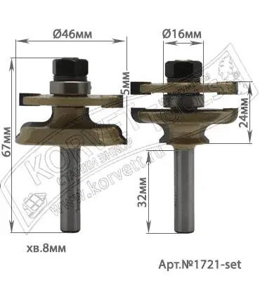

Профильный набор для фасадов с филёнкой: даёт законченный профиль дверцы — калевку обвязки и посадку филёнки. Деталь проходит комплект целиком, поэтому кромки соседних фасадов совпадают по рисунку. Размеры: рабочий диаметр 46 мм, высота режущей части 24 мм, хвостовик 8 мм. Числа 1721-set и отметка Т\З в названии — обозначение позиции, миллиметров они не несут. Для чего подходит: фасады шкафов и кухонь с филёнкой; обвязка дверцы и рамы зеркала; комплект профилей на серию; профиль по кромке толстой филёнки. Материалы: массив, МДФ, фанера, клеёный щит. Под окраску удобнее МДФ: профиль на нём не даёт ворса, а кромка держит форму. Где применяется: ручной фрезер с цангой 8 мм, фрезерный стол, ЧПУ. Глубину выставляют по первому проходу на обрезке той же породы. Особенности: комплект рассчитан на один профиль, поэтому не смешивайте фрезы из разных наборов — стык обвязки и филёнки не сойдётся.
