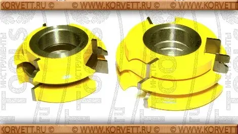

Набор из пяти насадных фрез для рамочных фасадов: корпуса садятся на вал станка и дают профиль обвязки, паз под вставную панель и обработку кромки филёнки. Пять фрез закрывают полный цикл — от бруска обвязки до готовой дверцы одного рисунка. Размеры: наружные диаметры 90,5 и 74,6 мм, высота режущей части 32 мм, посадка на вал 32 мм. Для чего подходит: обвязка мебельного фасада; паз под филёнку в бруске; профиль кромки филёнки; серийные дверцы одного рисунка; достройка обвязки под готовый профиль. Материалы: массив — сосна, дуб, ясень; клеёный брус, МДФ, фанера. Профиль идёт по всей высоте бруска, поэтому на сучке волокно рвётся: берите заготовку без крупных сучков. Где применяется: фрезерный или профильный станок с посадкой 32 мм, станочная подача и прижим детали к линейке; в цангу ручного фрезера такие корпуса не ставятся.
