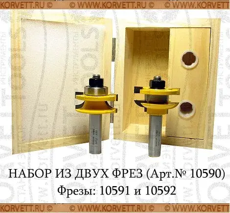

Набор комбинированных рамочных фрез под обвязку филёнчатой дверцы: одна головка снимает профиль по кромке бруска, вторая выбирает паз под филёнку. Подшипник 22 мм задаёт положение фрезы от копира или от кромки, поэтому профиль повторяется без разметки на каждой детали. Размеры: рабочий диаметр 41,3 мм, высота режущей части 23 мм, хвостовик 12 мм — по полям склада; диаметр подшипника 22 мм — по маркировке «Dподшип 22». Для чего подходит: обвязка филёнчатой дверцы и фасада; паз под филёнку в бруске; профиль по кромке царги и стойки; сборка рамки с вставной панелью; серия одинаковых деталей с одним профилем. Материалы: массив, клеёный брус, МДФ, фанера. Паз под филёнку за один проход снимается только на мягкой древесине — на дубе и ясене делайте два прохода. Где применяется: ручной фрезер с цангой 12 мм, фрезерный стол, ЧПУ. Подшипник 22 мм катится по копиру или по кромке детали: база под ним должна быть ровной, иначе глубина профиля плавает.
