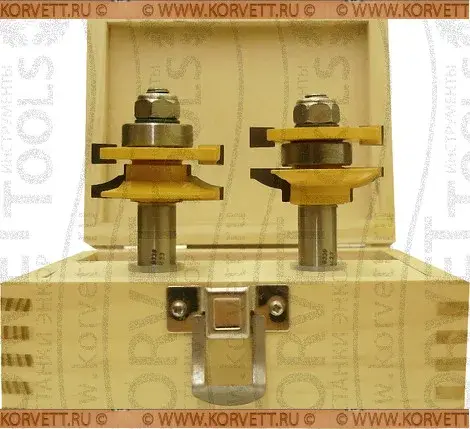

Комбинированный рамочный набор для обвязки филёнчатой дверцы: профиль по кромке бруска и паз под филёнку выбираются головками из одного комплекта, поэтому толщина панели и ширина профиля совпадают. Копир ведёт подшипник 22 мм — на нём держится повторяемость на серии. Размеры: рабочий диаметр 41,3 мм, высота режущей части 23 мм, хвостовик 12 мм — по полям склада; диаметр подшипника 22 мм указан в названии. Для чего подходит: обвязка дверцы и фасада со вставной панелью; выборка паза под филёнку; профиль по кромке бруска обвязки; сборка рамки шкафа и комода; повторение профиля на серии деталей. Материалы: массив, клеёный щит, МДФ. На плотных породах профиль лучше снимать в два прохода: за один стенка паза рвётся на сучках. Где применяется: ручной фрезер с цангой 12 мм, фрезерный стол. Подшипник 22 мм идёт по шаблону или по кромке заготовки — база под ним должна быть без сколов и ступеней.
