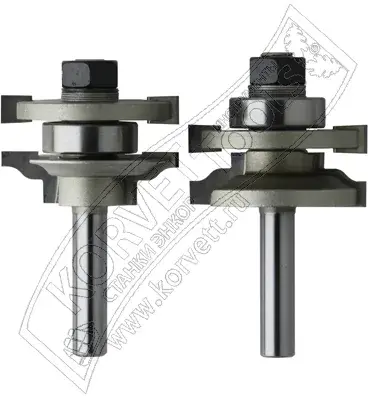

171206-set.Набор фрез комбинированных рамочных D41 H25.4 Dподш 22 Х8 Т\З
Обновлено 22.10.2026 1047152
Комплект комбинированных рамочных фрез с опорным подшипником 22 мм: подшипник идёт по кромке или шаблону и держит глубину профиля, поэтому обвязку можно вести без упора на каждом проходе. Размеры: рабочий диаметр 41 мм, высота рабочей части 25,4 мм, диаметр подшипника 22 мм, хвостовик 8 мм. Для чего подходит: обвязка филёнчатых дверей и фасадов; профиль по кромке с копиром; рамки под филёнку; серийные детали, где профиль нужно повторить без разметки. Материалы: массив, фанера, МДФ, древесные плиты. По кромке с подшипником работайте после чистового фугования: любая волна на кромке повторится в профиле. Где применяется: ручной фрезер с цангой 8 мм, фрезерный стол. Подшипник ставьте на кромку до пуска и держите прижим постоянным; направление подачи — против вращения фрезы.
