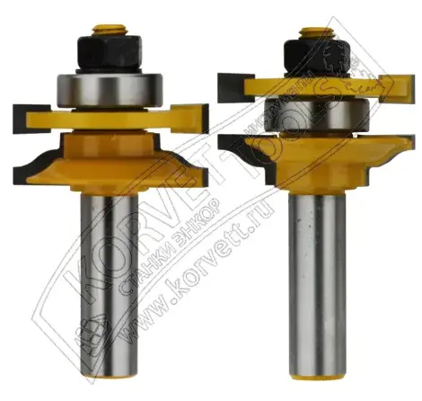

Комбинированный рамочный набор для обвязки филёнчатой двери: на бруске остаётся профиль кромки и паз под вставную панель. Работа идёт по копиру — в наборе есть подшипник, он задаёт отступ от кромки, поэтому профиль повторяется без разметки. Размеры: рабочий диаметр 41,3 мм, высота режущей части 23 мм, хвостовик 12 мм — по полям склада; диаметр подшипника 22 мм указан в названии записью «Dподшип 22». Для чего подходит: обвязка дверного полотна и фасада; паз под филёнку в бруске; профиль кромки царги и стойки; рамка со вставной панелью; серия одинаковых деталей по шаблону. Материалы: массив, клеёный брус, МДФ, фанера. Паз под филёнку за один проход снимается только на мягкой древесине; дуб и ясень ведите в два прохода. Где применяется: ручной фрезер с цангой 12 мм и упором, фрезерный стол, ЧПУ. Шаблон или копир подводится со стороны подшипника. Особенности: 22 мм — диаметр подшипника, а не фрезы; при замене обоймы сверяйте размер обмером и следите, чтобы она вращалась без люфта.
