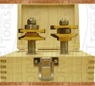

10647.Набор фрез комбинированных рамочных D60 H25.9 B19 TL74 Х12
Обновлено 21.10.2026 1046375
Комбинированный рамочный набор режет профиль и ответный контрпрофиль с одной установки по высоте. Наборная схема удобна тем, что рамка и филёнка стыкуются без подгонки по месту: профиль одной детали точно повторяет профиль второй. Размеры: рабочий диаметр 60 мм, высота рабочая 25,9 мм, общая длина 74 мм, хвостовик 12 мм. Для чего подходит: обвязка дверного полотна и филёнки; рамочные соединения в щитах и фасадах; филёнчатые дверцы и корпусные детали; серийная работа с повторяемым профилем от детали к детали. Материалы: массив (сосна, ель, берёза, ольха, дуб, ясень), фанера, МДФ, древесные плиты. По сучкам и клеевому шву подачу придержите: там профиль рвётся. Где применяется: фрезерный стол с цангой 12 мм, ручной фрезер в столе, ЧПУ. Подача — против вращения фрезы; глубокий профиль снимайте за два прохода.
